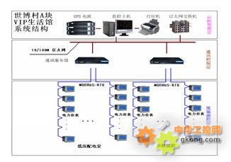

由于该项目是五星级酒店,现场需要监测所有安装智能仪表的回路,并且需对空调、照明、动力用电进行分类统计,并且该统计报表需每天自动生成,现场设备运行状态包括回路合分闸状态也需实时显示。现场仪表众多,采用了3个串口服务器加交换机的组网方式。
本系统采用分层分布式计算机网络结构:
即间隔层、通讯层和站控层如下图所示:
现场测控层主要的设备为:多功能网络电力仪表、微机保护装置等。这些装置分别对应相应的一次设备安装在电气柜内,这些装置均采用RS485通讯接口,通过现场屏蔽双绞线进行组网通讯,实现数据现场采集。
通讯控制层主要为:通讯服务器,其主要功能为把分散在现场采集装置集中采集,同时远传至站控层,完成现场层和站控层之间的数据交互。
站控管理层:设有高性能工业计算机、显示器、UPS电源、打印机等设备。监控系统安装在计算机上,集中采集显示现场设备运行状况,以人机交互的形式显示给用户。
以上网络仪表均在现场均采用RS485接口和MODBUS-RTU通讯协议,RS485采用屏蔽线传输,一般都采用二根连线,接线简单方便;

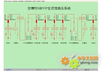

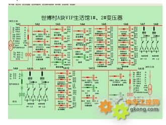

高压侧实时画面见图1,为系统主监控画面,主要实时监测高压回路的运行状态,红色代表合闸,绿色代表分闸。
图1 高压系统一次图
图2 世博村VIP生活馆低压配电系统图

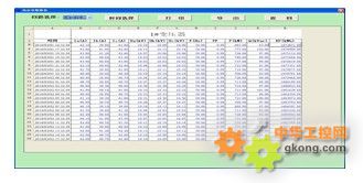

世博村VIP生活馆低压配电系统见图2,功能有电量遥测主要监测运行设备的电参量,其中包括:进线三相电压,电流,功率,功率因数,电能,频率等电参量及配出回路的三相电流;遥信功能实现显示现场设备的运行状态,主要包括:开关的分、合闸运行状态和通讯故障报警;远程抄表功能,主要完成对各主要回路的远程集抄功能,可选择时间段进行查询见图3;
         图3 远程抄表

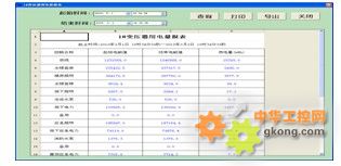

用电量报表功能,根据时间段可以查询各回路的用电量情况,见图4;
图4 电能报表

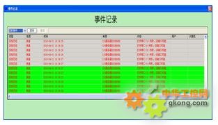

事件记录功能,事件记录报警可实时历史查看,见图5;
图5 事件记录

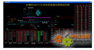

系统通讯结构图,可实时查看系统各设备通讯运行情况,见图6。

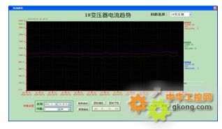

负荷曲线,可直观的查看回路的负荷运行情况,见图7。
图7 负荷曲线
