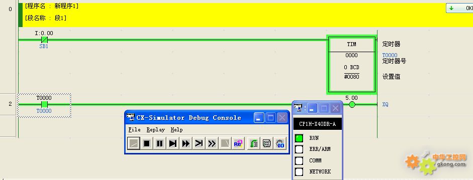

如图,我怎么设置才能自由的控制SB1的开关状态?

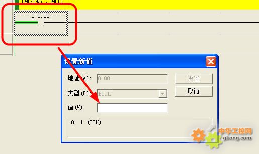

方法1:双击需要更改状态的触点,然后输入值。
方法2:右击需要更改状态的触点,然后在弹出菜单中选择设置,然后选择需要的ON,OFF状态。

原来是这样
谢谢你了
