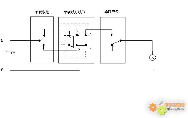

各位老师大家好,想求教一下,家用照明一灯三控咋样布线

给一个图
