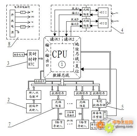

ARTU-P32遥脉单元硬件电路包括,主CPU芯片、拨码开关设定输入、实时时钟、双路RS485通讯、脉冲计数存储、电源管理及看门狗控制、光电隔离输入采集、供电电源模块等8部分组成。(见图1)
1.1 主控CPU
32路开关量信号采集单元(ARTU-P32)设计采用ATMEL公司的ATmega128,单芯片实现双路RS485通讯、数据处理、脉冲记录存取,显示状态控制等。ATmega128是ATMEL公司推出的一款8位RISC结构高速低功耗单片机,在16M时钟频率时系统性能可达16MIPS,内带128k的Flash、4k的EEPROM、4k系统SRAM;可扩展64k外部存储器;两路UART通讯口。同时该芯片拥有JTAG在线编程口,方便用户调试,降低了开发成本,53个可编程I/O口可以挂接足够多的外围设备。

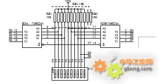

1.2 拨码开关设定输入
拨码开关提供用户一个简化的人机接口,用于设定RS485通讯中的地址、波特率、数据格式等设定功能,拨码开关(SW1)的10位数据口都接10k电阻上拉到Vcc,电路使用一个74HC244(IC5)数据缓冲器,把拨码开关的状态传送到8位数据总线,剩余两根数据线则直接接到CPU的I/O端口。(见图2)

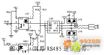

1.4 通讯方式
通讯方式采用双路RS485方式,调试及设定和上位机通讯部分在物理上分成两路,互不干扰,有效防止可能存在的误操作。(见图3)

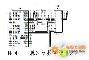

1.5 脉冲计数存储
脉冲计数存储器使用32k低功耗SRAM(IC3)IC61C256AH和后备电源形成一个断电不丢失的数据存储单元,使用数据锁存器74HC373(IC2)和CPU的PC端口组成15位数据地址对IC3进行数据存储操作。(见图4)

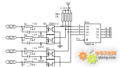

1.7 光电隔离的输入信号状态采集
外部开关信号采集使用光耦(IC1,IC2只画出其中四路)作电器隔离,光耦输出端使用一个数据缓冲器74HC244(IC9)对光耦输出信号进行缓冲后传送到CPU的数据总线供CPU读取。(见图6)

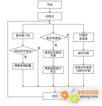

2 软件设计
软件流程见图7

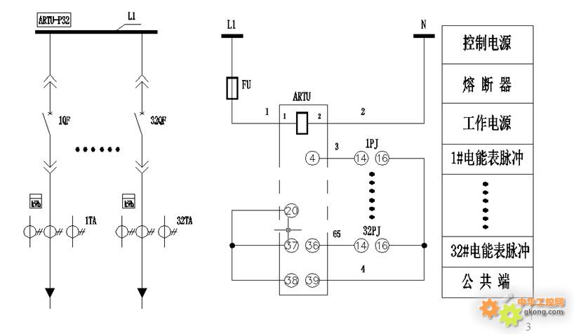

5 应用案例
以计量32个电气干线电能为例,电能表为DTM862-2型,一次方案见图8(a),电能脉冲采集二次见图8(b)。使用传统的机械式电能表附带脉冲接口,利用智能化的脉冲接收装置实现远程集中式抄表功能。
