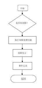

本继电器的软件设计主要包括计算、保护、显示、按键、通讯等各种功能子程序。其中计算子程序主要用于进行信号的采集和运算,实时测量保护对象的电参量;保护子程序主要集成有各种保护算法,将测量得到的各种参数与预先设定的值来进行对比,来确定是否有故障出现,及时进行保护;显示、按键子程序用于人机交互;通讯子程序则用于将各种参量通过通讯接口远传给后台控制系统。
由于程序内容较多,现给出主程序流程(图5)和保护子程序流程图(图6)。
图 5 主程序流程图
图 6 保护子程序流程图

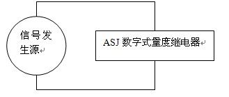

3.1 测量精度的测试(电流型)
             图7
试验装置由图7所示,信号发生源采用深圳科陆公司的RTU检定装置CL301V2-R,精度等级0.05。由CL301V2-R输出三相交流电流来测试ASJ的测量精度,测试结果见表1。
表1
DK输出值 ASJ显示值
0.100A 0.099A
1.000A 0.999A
5.000A 4.999A
10.000A 9.999A
由GB/T22264.1-200《安装式数字显示电测量仪表》第1部分:定义和通用要求中5.2 基本误差的计算方法,结合表1测量数据可得,精度等级能够满足0.5级。
