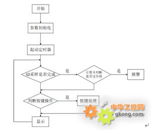

  ACM的软件流程主要包括A/D子程序、保护子程序、计算子程序、显示子程序、按键处理子程序、通讯子程序等子程序,由于程序内容较多,现给出主程序流程(图6)
图 6 主程序流程图
