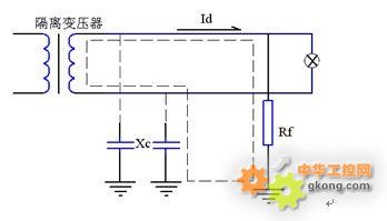

在正常情况下,系统中仅存在线路对地电容的微小泄漏电流。图1所示为IT系统发生第一次接地故障示意图,当系统发生第一次单相接地故障时,故障电流为两非故障相对地电容电流的相量和Id ,由于这个电流值甚小,不会造成人身电击或者其它事故,也不会切断电源,保证了系统供电的连续性。但是如果不及时排除故障,当第二次另一相发生接地故障时,相当于形成相间短路,使过电流保护装置动作,引起供电的中断,这对于重要的供电场所来说,是不允许的。

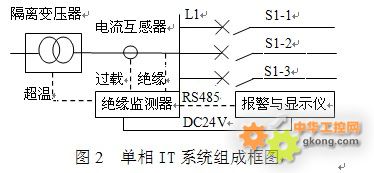

由上面的分析可知,一个典型的单相IT系统,其组成设备主要包括:隔离变压器、绝缘监测器、电流互感器,以及外接报警与显示仪,见图2。
Fig. 2 Schematic diagram of the composition of single-phase IT system
系统中,绝缘监测仪具有系统绝缘检测、系统过负荷检测和变压器温度检测功能,以及相应故障的报警与显示功能,一般安装在现场的终端配电柜中。外接报警与显示仪则用于集中显示相应的检测值,并具有超限报警功能,一般安装在位置明显的地方,方便人员查看,如手术室IT系统的外接报警与显示仪通常安装在医院手术室的情报面板上。

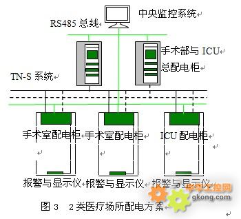

采用IT系统的2类医疗场所包括有手术室、急诊抢救室、各类重症监护室(ICU)、心脏导管及造影室等。每个房间应配有独立的隔离电源系统。对于多个这类场所,可以采用如图3所示的配电方案。
Fig. 3  Power distribution scheme in Class II medical site
图中各个手术室和重症监护室分别采用独立的IT供电系统,所有的IT系统由手术部与ICU总配电柜通过TN-S系统配电。各IT系统的绝缘监测器及总配电柜内的剩余电流监测设备又通过基于Modbus协议的RS485总线将各个监测信号反馈到手术部的中央监控室内,并由中央控制室的上位机通过中央控制系统软件进行集中监控。各个IT系统与TN-S系统的运行状态,都可以显示在中央监控室的上位机上,方便工作人员对系统进行集中监控与管理。

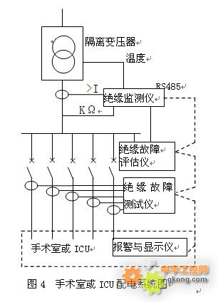

各类手术室和重症监护室根据各系统容量分别配置单独的IT系统,主要的医疗仪器、无影灯、多功能吊塔等用电设备须从IT系统中取电。照明灯、观片灯和电动门等可以不从IT系统取电。 图4为采用医疗隔离电源系统的手术室或ICU配电系统图。绝缘监测仪时刻监测IT系统的绝缘状态,并在系统出现故障时给出报警信号,外接的报警与显示仪通过RS485接口与绝缘监测仪进行实时的数字通信,显示绝缘监测仪的检测结果,并在报警时发出声光报警信号。除了绝缘监测设备外,系统还配置了绝缘故障测试仪和绝缘故障评估仪。绝缘故障测试仪能够在线查找故障发生的回路,它和绝缘监测仪一起工作,当绝缘监测仪探测到系统绝缘故障后,绝缘故障测试仪立即开始故障定位,由绝缘故障评估仪周期性地送出一个特殊的测试电流,测试电流流经故障部位,由电流互感器探测,并由电子评估仪对故障回路进行评估,评估的结果送报警与显示仪中显示。
Fig. 4 Powr distribution system diagram for operating room or ICU
医疗IT系统同时还配置了绝缘故障定位设备,在发现系统绝缘故障的同时,能及时定位出现故障的回路,这极大地方便了工作人员了解系统状态并及时排查故障,从而有效地保证了医疗IT系统的安全性与可靠性。
