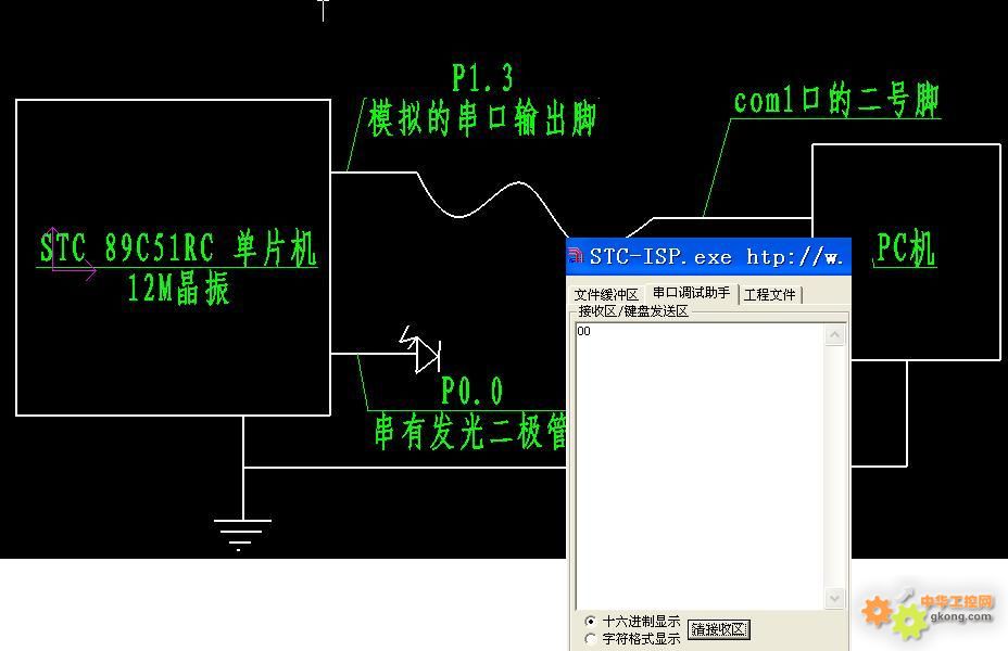

下面这个程序利用单片机的P1.3口模拟成串口发送数据,
硬件连接如附件
本来程序发送的是A0,但PC机上的接收所有均为00H,其它的数也是如此

发送是灯会闪,同时也收到数据,只是数据不对
估计有些地方不对,但不知原因在哪里
请各位高手指点下!

示波器看下波形.

问题不在程序,而是因为PC机的COM口电平与单片机的电平不一样,要转换
