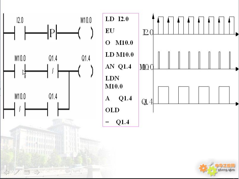

在一个哈工大的教材上看到的,说是二分频电路,请大家分析一下这个成立不?

完全没有任何问题~~~标准的两分频程序,适用于一切PLC品牌。

没有问题,这是一个与扫描周期相关的题目

呵呵,没问题,单按钮启/停。

典型的程序。

标准的二分频电路

往下接着看,还有4分频=电路............................

这个电路没有问题。是二分频电路。如果你对PLC的工作原理和扫描方式理解的话分析这个电路不成问题

非常典型的关于plc扫描顺序的例子

看这程序应该是没问题
