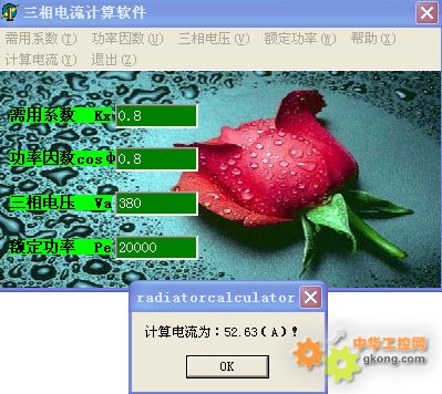

我下载了用户名为(智能ABC/Z)《三相电机电流计算软件》试用了,发现计算结果和人工计算结果不一样,望大师指点。
书本上是——I=P/1.732*380*cosφ*效率

软件计算的电流是----52.63A
我计算的电流是------I=20000/1.732*380*0.8*0.8
                           =47.48A
请问大侠怎么不一样啊?

这个不是额定电流,是实际使用中估算的工作电流,请将功率因数按国家电力要求提高到0。9以上再计算,这样就比较接近了。
