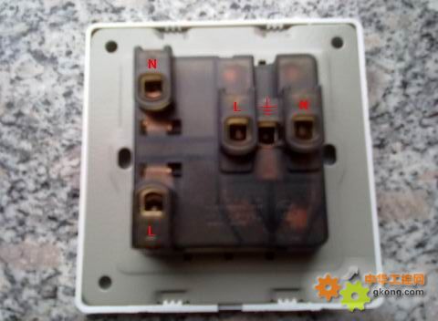

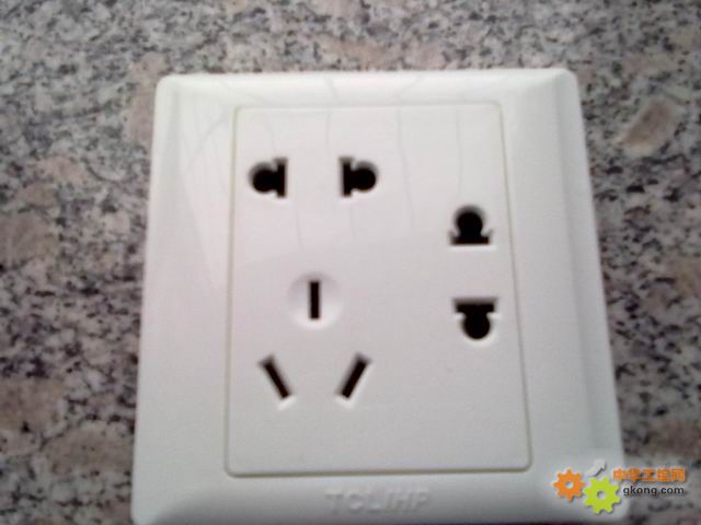

我家的墙壁插座原来是五孔的,墙壁接线盒里有三根线,今天我买了个七孔的插座,但背面的接线柱和原来五孔的不一样,不知道怎么接线,麻烦各位高手给我看看,怎样接线啊?谢谢大家了!下面是我买的插座的图,最好能帮我在图上画一下该怎么接线!谢谢啦!

两个N接零线,两个L接火线。剩下的那个接地线。

你的三根线中一根是火线L,一根是零线N,另一根是控制线,不接.

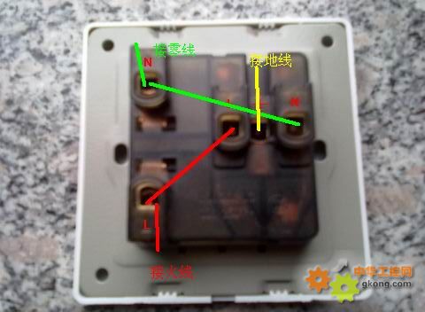

两个N并接零线,两个L并接火线。剩下的那个接地线。

请问是不是这样接?麻烦大家给看一下,谢谢啦!

是的,就是这样的。

真是太感谢了!那么并联的导线是不是要和原来接线盒里的电线的粗细一致呢?比原来的细行不行呢?
