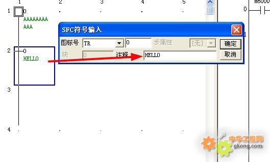

请问能在SFC 图里给 转换条件 添加 注释吗?( 大前提    GX-软件里面)
我设计完了。步能+注释。。。找不到 转换条件的注释。
转换条件能+注释吗?能的话 看 SFC 图就很直观了。
知道的朋友麻烦告诉下。
谢谢

发表于:2010/12/15 16:46:24
以下是引用wdbshandgo在2010/12/15 16:30:43的发言:
知道的朋友麻烦告诉下。
谢谢
双击转换条件~~~

803
wdbshandgo
文章数:15
历史总积分:803
注册时间:2010/12/11
发表于:2010/12/15 16:53:13
不是把 。。
我找到头都大  竟然就是双击 完事。。。。。。。。。

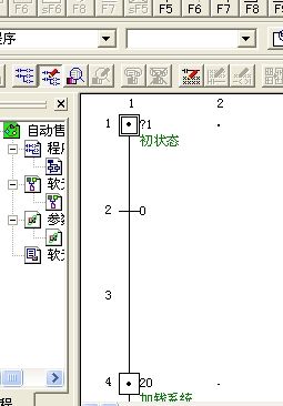

2273
蝶舞
文章数:150
历史总积分:2273
注册时间:2010/1/2
发表于:2010/12/15 18:38:47
我也有这样的问题,我的转移条件处的注释是暗的,咋回事呢。

404
杰HXIT
文章数:2
历史总积分:404
注册时间:2018/11/19
发表于:2018/11/19 20:32:47
回复 #3楼 cvlsam
您好,为什么我的是暗的添加不了啊?
404
杰HXIT
文章数:2
历史总积分:404
注册时间:2018/11/19
发表于:2018/11/19 20:45:51
回复 #5楼 蝶舞
你好你解决了转移条件注解了没有?
