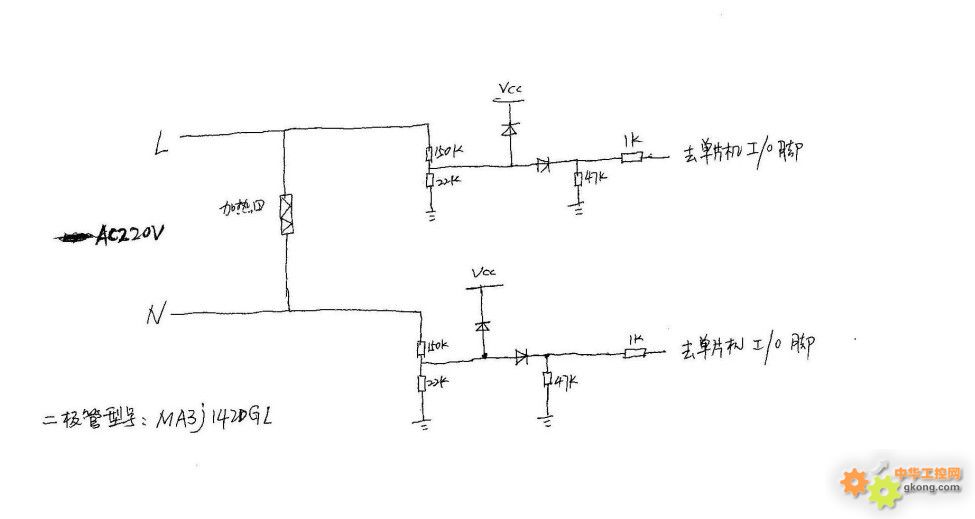

请教这个电路的作用!是过零检测用吗??

楼主给的信息太少,从电路本身来讲,当然可取得电网过零点信号,但也可取得电压信号。
也可以说,负载两端的电压降,恰恰反映了负载电流的大小,当成电流检测信号,也说得通。
