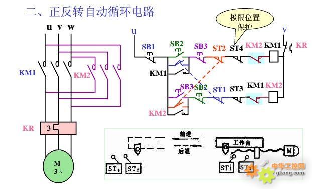

自动磨刀机,两个行程开关互锁线怎么接,两个交流接触器,和两个行程开关!希望希望大家!

就是正反转电路再加两端极限开关。

这个给你参考:

三楼给的图应该很明确了。按你的要求可以把ST3和ST4取消,这样当行程开关失效时会造成机械卡死,不安全。

同意三楼和四楼的观点,原理上是行的通的,只是实际应用中会有问题

按照3楼的电路图接线即可实现。

形成开关都是两对触电的,跟按钮一样互锁就行了啊

电路图上应该还要加上制动机构
