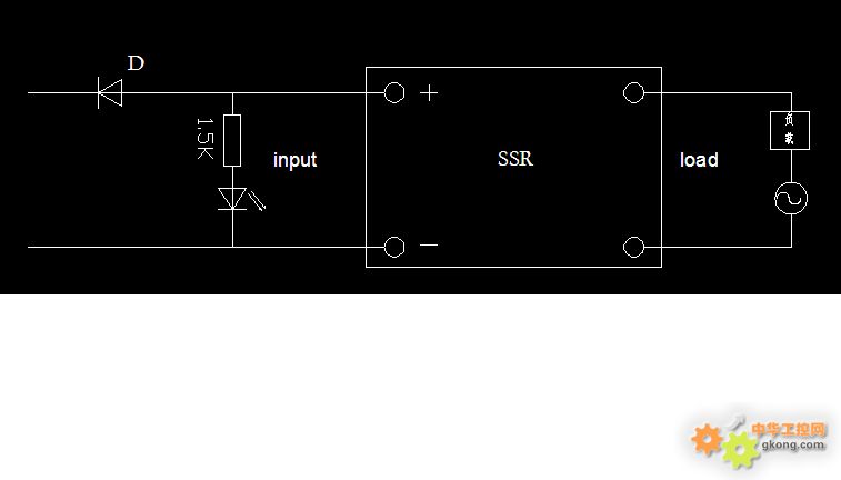

如图,交流固态继电器,恒流输入,电压 3-32VDC。不清楚该电路中二极管D的作用,反向连接输入正极有什么作用。

二极管D的作用就是防止输入正负极接反,烧坏固态继电器内部的光电耦合器的作用。

二极管阴极接电源正极,能导通么。想不明白

你说的是对的,你都发现问题了!把电路改过来,那个二极管和1.5K,发光二极管换个位置。

实际应用中,照图纸接线,发光二极管也亮了,固态继电器也动作了。

能够查到实际电路中,二极管的方向,与图上的一致吗?

这个接线图和实际应用中的一样,大问题不懂,这个还是可以肯定的。

这个二极管是稳压管吧,工作在反向击穿电压,限制低压!

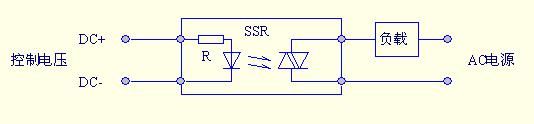

这个电路肯定是有毛病的。固态继电器这个四端网络电子开关器件,可不是这么接的。完全错误的画法。
交流固态继电器一般都是如下的图示:

电路中的二极管应该是稳压二极管,这个电路就对了。
楼上请注意这
只是讨论继电器外部输入电路,SSR内部电路不管。
