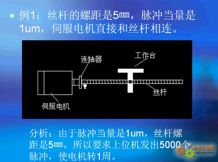

打开图就可以看到了,请问图片里面分析哪个说所以要求上位机发出5000脉冲使电机转一周,这个5000脉冲是假设??还是根据哪条例题算出来,刚刚学伺服所以不懂,请教下高手帮下这个忙啊,我不是好了解,谢谢~~

螺距5MM,就是说丝杆每转动一周,工作台的移动距离是5mm,脉冲当然是1um。
1毫米=1000个微米
不就是1000个脉冲移动1毫米,那么移动5个毫米,不就是要5000个脉冲,那么旋转一周需要移动5毫米,不就是5000个脉冲????
你应该去了解一下什么叫脉冲当量,什么叫螺距,以及微米与毫米的关系。

估计楼主是没明白丝杆转动一周就是伺服电机转动一周

你伺服的编码器的分辨率做为分母,你要多少个脉冲一圈做为分子就好了

既然是直连,电子齿轮比就是1:1。

电子齿轮比 是伺服内部设定的;
直连只能说明外部传动比是1:1;
