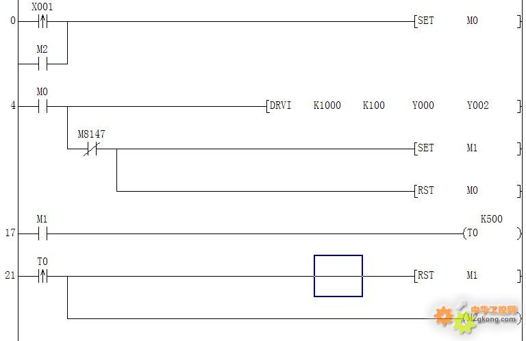

以下是引用jingweizdh在2010/12/9 22:12:18的发言:
这个程序理论上可以让步进电机走10秒停一秒的循环下去。
如果是这样的话。那如果我把M8029用做反方向的接通信号那不是就可以控制步进的返回了,那返回的脉冲还要重新给吗/?因为上条指令断电了

可以

以下是引用jingweizdh在2010/12/10 22:00:16的发言:
可以
再问个。
这个程序是不是按起动后能自动走多少圈后停5S再走那么多圈》循环下去?一般频率在多少加要用加减速时间。但带加减速的指令只有PLSR但用这个指令的频率都要那么高才能用。小型的几十到几百W电机可以不用加减速吧、把频率搞小点。但最小多少呢?

如果要反转的话是不是改成这样就可以了。DRVI  K-1000  K100 Y0 Y2

还是每次都要把D8140清0

你为什么不用ddrva和ddrvi定位指令呢?比这个好用多了!
