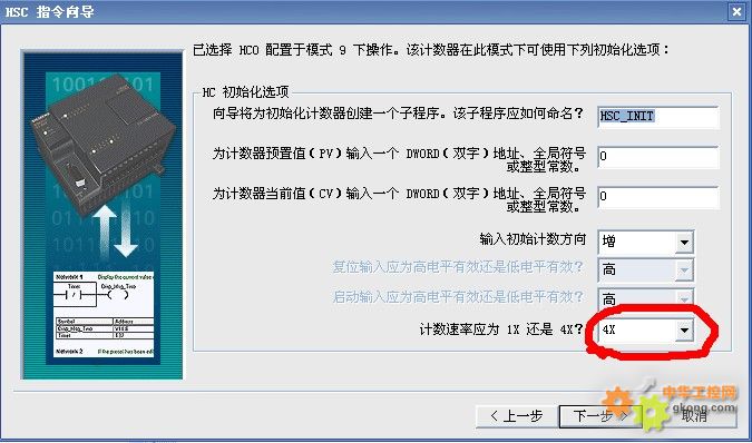

我用一只TRD-2T500BF-3M增量式编码器,在s7-200的程序里用HS0高速计数器做的,这个编码器明明500线的,那么一改一圈一改是500个脉冲,但在在程序上监控却是一圈20000个脉冲。咋回事啊?请高手解释一下。。。。谢谢啦

你用的是4X吧

谢谢啦。。。
