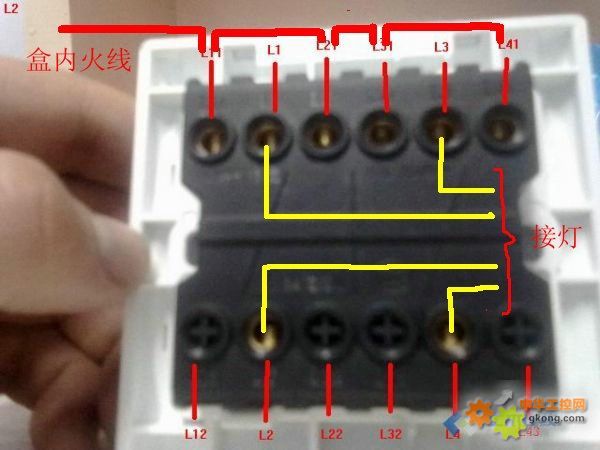

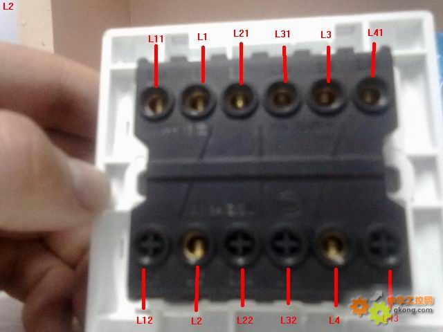

我买了个捷鹰四开单控的开关,谁能告诉我怎么接线啊?墙壁上的接线
盒里有5跟线,全是红色的,开关背面有两排接线柱,上排6个,标
L11,L1,L21,L31,L3,L41下排6个,标有,L12,L2,L22,L32,L4,L43!请问
可怎么接线啊?谢谢各位啦!
要4个开关分别控制一盏灯!以下是开关的背面!谁能告诉我怎么接线啊!谢谢大家了!

用试电笔试出电源的相线,L1. L2. L3. L4接电源的相线,L11 . L21. L31 .L41分别接剩下的四跟线

谢谢啦,我不是很懂电的,麻烦你能不能在我的图片画一下,或者详细的告诉我一下,让我能看明白到底该怎么接!万分感谢您啊!!!!

按照配电标注的习惯,
L1,L2,L3,L4应该是电源进线端
L11,L21,L31,L41是对应的其中一个出线端(即L1进--L11出)
L12,L22,L32,L42为另一路出线端,看图片这个端口是不用的,
最简单的办法,拿个灯泡,将开关的L1接到火线,灯泡的一头接L11,另一头接零线,送电,开关第一个开关,如果灯亮了,说明接线是对的

L1 L2 L3 L4用线连接起来, 接上火(相)线, L11 L21 L31 L41接其它的四根线.
因为你的开关是双联的所以L12 L22 L32 L42可以不接.
可以分成四组 . 一组 L1 L11 L12
二组 L2 L21 L22
三组 L3 L31 L32
四组 L4 L41 L42
以上四组分别为四个开关.

大家帮我看看哪个接线对?

盒里面5跟线。。有一根是火线进线。。其他的4根线是每组灯的火线进线。
至于开关呢,,L1 L2 L3 L4并联接火线进线。。。
L11 L21 L31 L41 就分别接灯的火线进线。。
还有。。L12 L22 L32 L43你觉得你能接线上去么??
开关都是最基本的东西。。实在不会用万用表一个一个的试。。
开一下。有电阻。关一下没电阻,,,那说明这两个接线端子就是一个开关了
希望能帮到你
