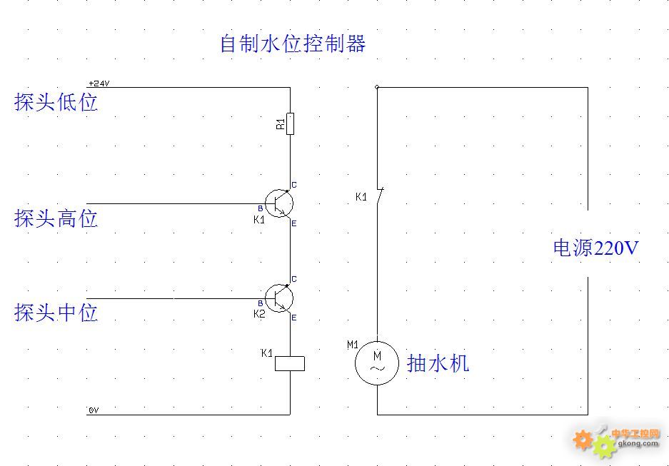

如图:本人试过可以当水位控制器使用,但是有一点不明:就是当水位离开最高位时有一根探头会冒气泡?其它一切正常请高手帮忙分析分析?!谢谢!!

不要忘记了,这种电路使用的是直流电,其实使用直流电的探头直接对水位进行监控有个弊端,别忘记了,直流电对水具有电解作用,产生氢气和氧,也就是你说的气泡,时间长了容易导致探头氧化。。

正如3楼朋友所说是电解水的原因。

哦明白了谢谢各位了

给3楼一个“大拇指”,赞一个。很有想法呀。看来是亲历过的。
我也是觉得,作为水位检测采用电检测要注意的问题很多。否则可靠性会受到质疑。一开始都很好,但随着使用时间的延长,问题就会显现的。
