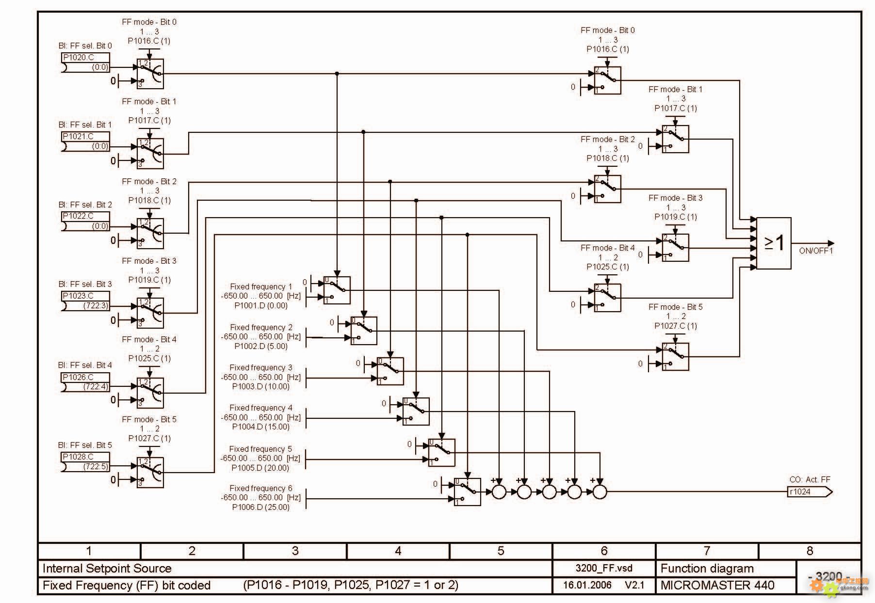

发表于:2010/12/4 20:19:20
MM440可以采用多段速的控制,利用它的开关量输入端子发信号即可。不用PLC控制,装置自己本身即可实现。

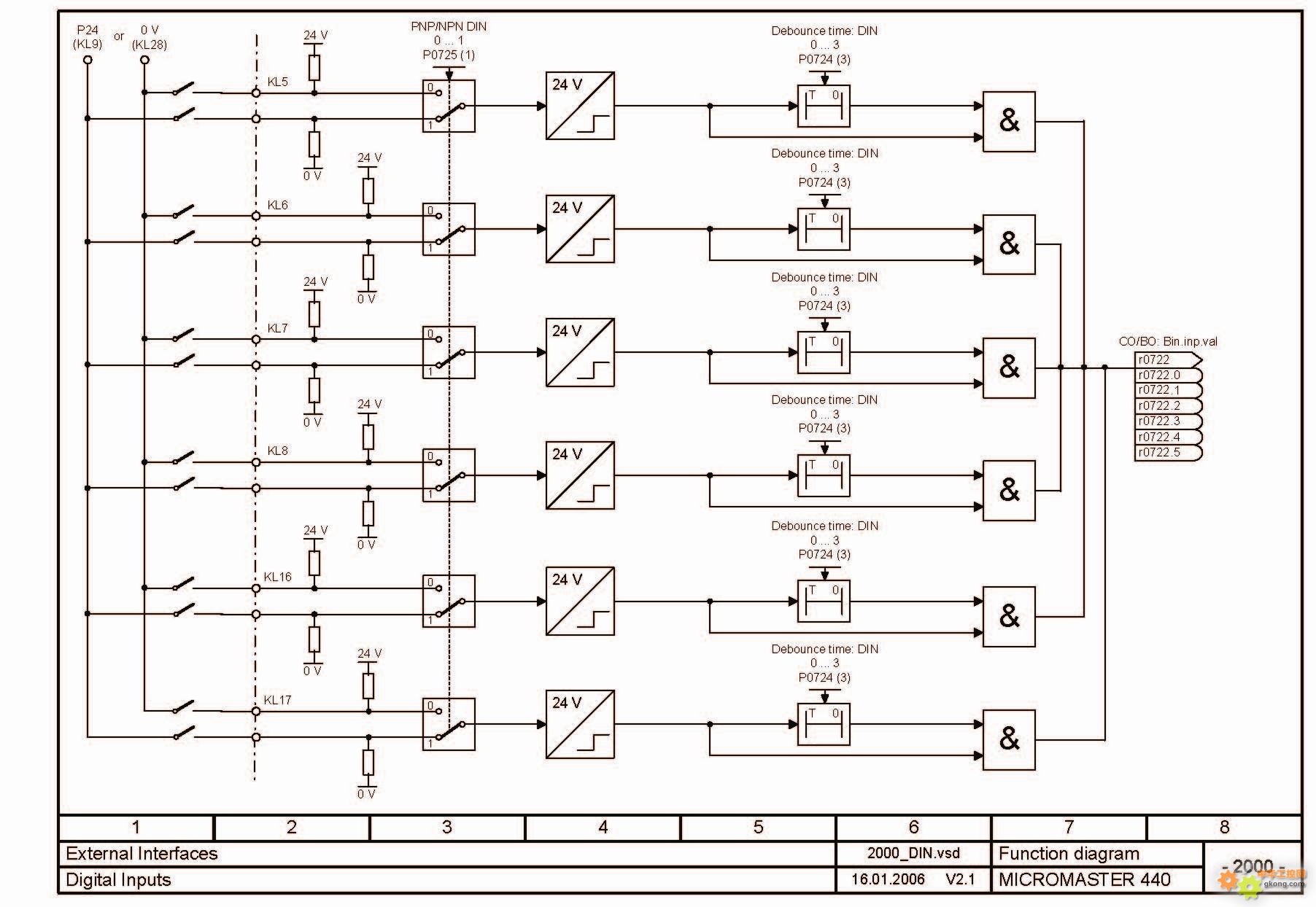

发表于:2010/12/4 20:29:39
上传两张MM440的功能图,与多段速设置相关的。自己再借助参数表看下详细说明即可。可以利用两个开关量输入端子,一个设置高速,一个设置低速。
