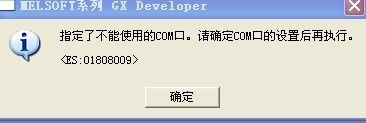

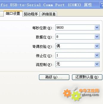

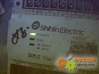

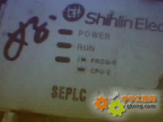

我有一台台湾士林(shihlin electric)的PLC。型号是AXON-60MR-ES 能不能用三菱的编程软件?我用三菱的软件怎么打不开?我怀疑是通信没搞好。是不是通电后如果是通信把开关打到STOP  指示灯是最下面一个灯会不会亮?PROG.E     CPU.E有这些字
这个是我编程线在电脑中的端口COM3设置。
这个是我连接后把开关打到STOP 的显示。只有电源指示亮?
是怎么回事?

下面是我在电脑中的设置显示。
按确定后就出现
真苦。。新手。

一般使用的是COM1口,你试试看

与FX0N一样;

呵呵;士林本来软件就是与三菱通用,无所谓山寨;

用三菱的软件 电缆就可以了

当在编程通信的时候下面的灯是不是亮的?

COM1口现在在用。COM2口也在用。现在就到COM3了。

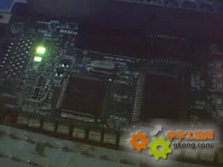

这个几个IC是什么用?型号为:FXONV201   Y108F       HD6433388823F3J2   还有一个是MBCG46183  136--PF     是不是一个是CPU 一个是存储卡?我通电输入灯都亮了就是通不了信?咋整呢?
