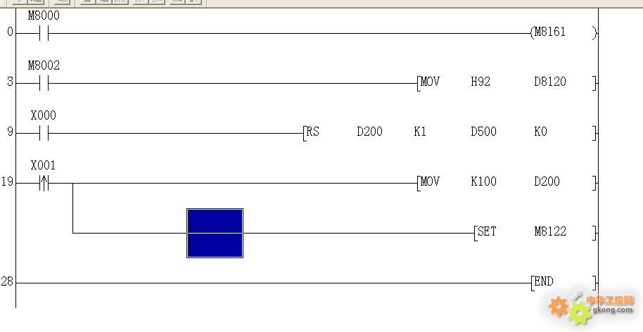

我使用了一台FX2N-32MR PLC以及一块FX2N-232-BD,并且编写了一段测试程序,并且我设定输出D200为K100为何在串口调试助手中读出数据为其他符号呢?

你用的是RS指令啊,也就是说设置的不是与计算机通讯格式,你的串口调试助手读出的数据怎么可能是正确的字符串呢

这个是 PLC 与计算机串口通讯协议  你PLC程序设置下 看下串口调试助手收到的字符串是不是按上面的数据帧对应的字符串
