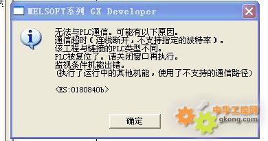

我有一个型号为 Fx1s-20MR-001 的三菱PLC 用的是 GX Developer7.0三菱全系列PLC编程软件 用的是RS232 的编程线 怎么总显示通讯失败呢 请 高手指教 谢谢!!!

发表于:2010/11/30 23:12:05
选择COM4的通信路径试试看。

发表于:2010/12/1 8:17:19
排除电缆原因,检查COM口;

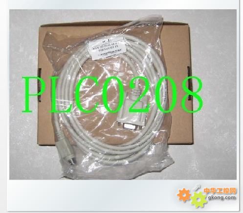

发表于:2010/12/1 9:32:23
电缆具体是什么型号的?

发表于:2010/12/1 15:10:56
电脑上实际COM口与通讯中选的是否一致;

发表于:2010/12/1 19:44:19
我用的是
编程线

发表于:2010/12/1 20:28:59
回答
有没有安装驱动程序,安装的话就在设备管理器里面找到你安装的COM口。然后再编程软件里面也设置这个COM口就可以了,波特率不要动它一般都是设置好了的。
