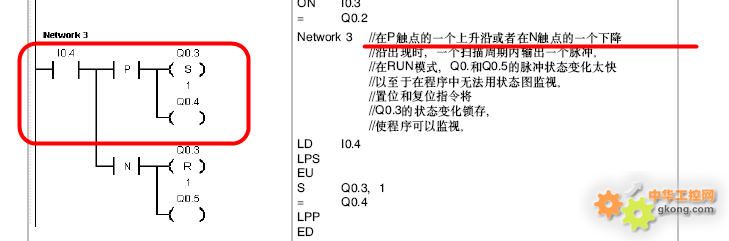

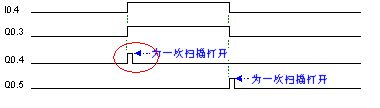

有哪位高手知道西门子S7-200的上升沿的用法吗?请求你帮忙指教指教!谢谢了!

在您请求帮助前您是否已经阅读了S7-200系统手册以及软件的Help呢?

基本的东西在手册上一定会有说明的用法的

2楼老师说明了很重要一个,就是常看说明书。一般是都能找到答案的。
