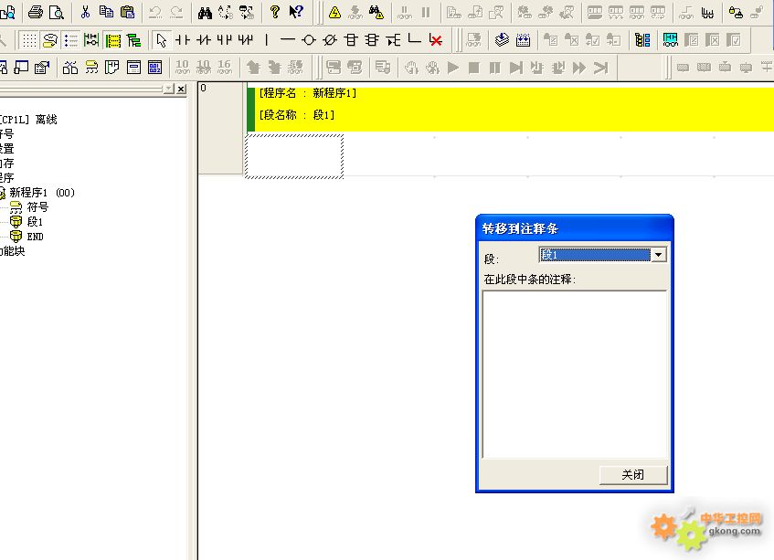

欧姆龙PLC 菜鸟 问个超级新手问题?CX-P .3不能像三菱一样梯形图编程过程中直接输入命令进行编程吗?为什么我只要输入个命令就变成这样了?

可以的。你将小窗口关闭后点触点图标后再在段1下面的框点一下看看。

点触点图标是可以编程的,但为什么就不能用指令直接输入呢。我还不习惯点图标,学习三菱时都是指令输入的。

可以点工具栏上的视图,在下拉菜单中点助记符,然后就可以直接输入指令了。

CX-P V9版本开始才支持在梯形图中直接输入指令。

回复4楼的朋友,我下的这个版本是CX-P 7.3的。按你说的那样做,只是单纯的指令编程。我的意思是在编辑梯形图过程中能不能像三菱一样输入指令,然后直接显示在梯形图上面。就像三菱在梯形图编程过程中你打个 LD X0 然后直接显示一个常开X0触点呢?

6楼的朋友,难道V9以前版本的欧姆龙PLC编程软件都不能用指令输入吗?
我想不应该吧。

可以的 比如 “与” 你就直接输入“C” 然后就输地址就可以 “或”输入"w" 输出 “O”
