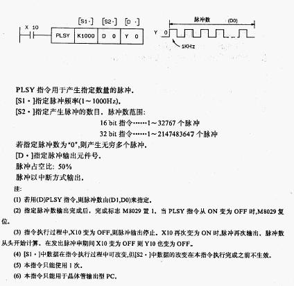

plsy(k0 k0 y000)什么意思?多谢各位能讲解一下

以下是引用ZCMY在2004-11-16 19:47:00的发言:
人家是问plsy k0 k0 y0是什么意思?
你的解释只能说明S1不为0时的情况,假如S1为0又怎么样呢?表情表情表情表情表情表情

以下是引用ZCMY在2004-11-1619:47:00的发言:
人家是问plsyk0k0y0是什么意思?
你怎么不试一下呢?

S1指定的范围是1~1000;
所以当S1设定为0时Y0是不会动作的(频率为0);

可以理解为以本程序的扫描频率,连续发脉冲,不知对不对?
