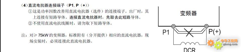

本人以富士 5000G11SP11S系列变频器举例:
125.007
