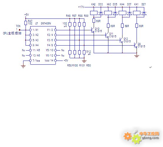

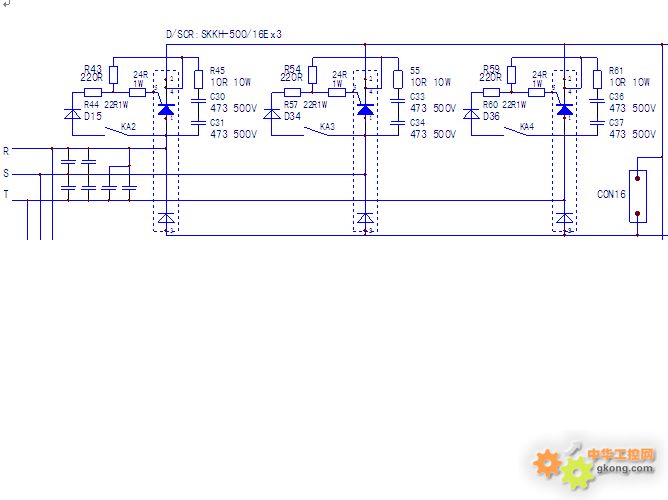

无隔离变压器,是否从输入交流电源直接提供的触发电流,由继电器触点进行控制?如下图:
上图为三相可控硅整流电路,下图为触发控制电路。

老师您好,它是有隔离变压器的。

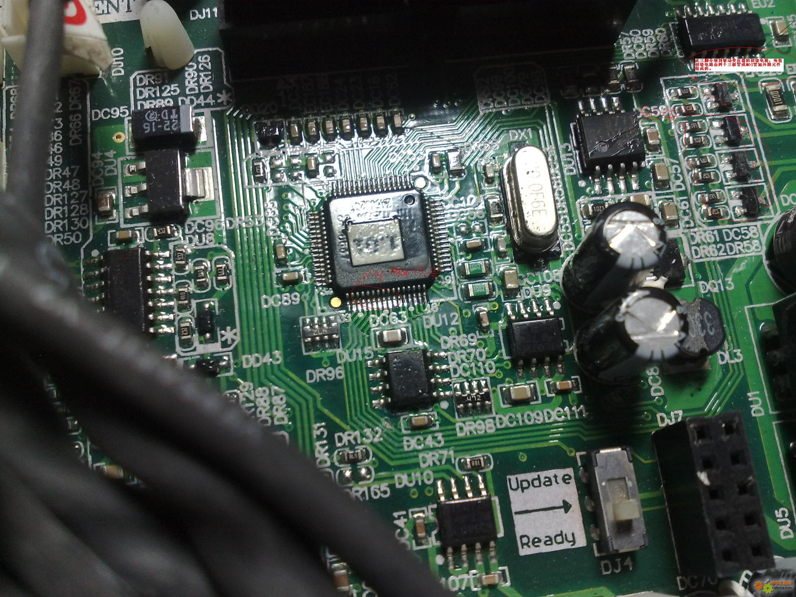

我没相机,这是别人拍的,大概跟您说一下,
