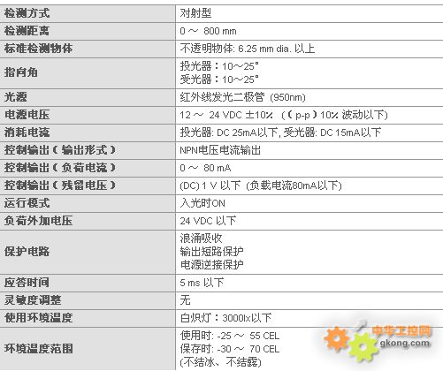

我想要一款这样的传感器:
电压DC24V,NPN型,能检测距离200mm外的1mm钻头的有无。请帮忙介绍一下。谢谢表情表情表情

光纤

用发接同侧的光纤

我觉得用E3C-LDA 系列的行 有一款跟你的要求很接近

这是什么意思?
“不透明物体: 6.25 mm dia. 以上”中的dia是什么意思?

以下是引用陈景廉在2010/11/26 11:55:38的发言:
dia=Diameter 直径
