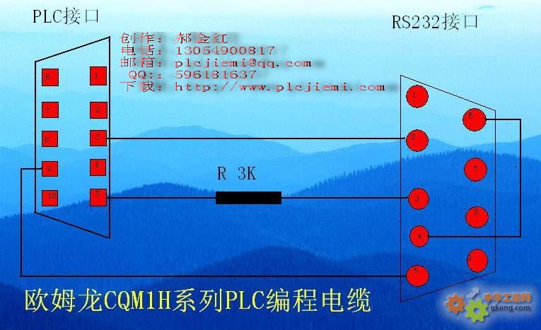

cqm1h电缆

10针外设口不知能不能用

CPU21及以上的才带RS232口;
但如果RS232口按触摸屏的通讯更改过了,只能用上面的MIN编程口与电脑通讯;
