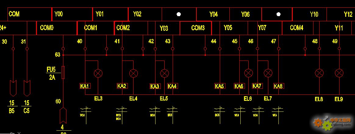

例:主机转指示灯就亮。主机用Y0去驱动。这时把指示灯并在Y0中去。这样行吗?这样是不是节省一个输出点

可行
如果Y0驱动的是带NO的接触器也可利用它!

可以!

2个同时动作可以用一个点;

可以。
注意负载电流。

输出总有继电器吧,把指示灯用继电器控制不就结了,
输出并联还有一个负载电流的问题!

2楼、6楼说的办法,也可以。

看图。
最基本的用法

就你这样接就没有问题,最主要是它们必须是一起运动
