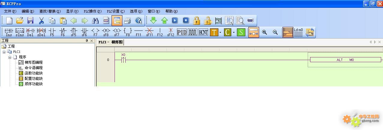

我想用一个命令进行取反   比如说  我按一下开关   灯亮(是保持状态)   在按一下开关(是用个开关) 灯灭

ALT交替输出指令
也可用加法和传送指令完成

我用过ALT  但是实行不了   安一下 亮了  要多按几下才灭   又或者 多按几下才会亮

ALT要用脉冲型的指令ALTP

用ALT,你手按会有抖动的

或者把输入信号写成上升沿触发

解决了,谢谢大家的帮助,我在输入点加了个脉冲就可以用了,以后还请大家多多帮忙
