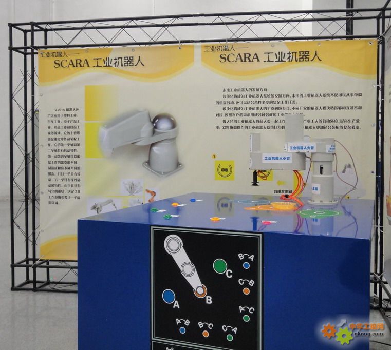

这个是我们DIY的,不太像哈,大家轻拍。
