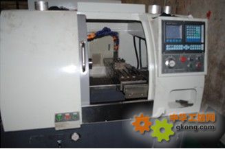

一、数控车床作业现场相片
二、数控车床系统加工作业基本要求
1、高切削精度   2、稳定度高,加工复杂、不规则形状零件时要求合格率高

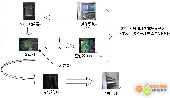

1、控制系统配置
①S350变频器        ②主轴电机   ③传动部分
④数控操作系统      ⑤编码器     ⑥驱动器(PG卡)
(备注:本系统根据切削零件具体工况要求可加装编码器、PG卡进行闭环矢量控制。)
2、系统原理图:

五、该数控车床系统特性及接线原理图
1、该数控机床系统通过两路信号控制机床主轴转动:一路是模拟电压信号0~10V输入,另一路是模拟电流信号4~20mA输入。
2、该系统要求机床主轴能够快速正反转切换运行。
3、基本接线原理图:
