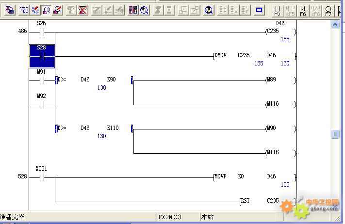

第一次写高速计数器指令,输入PLC接上硬件后发现一个问题
PLC是FX2N-128MR,20孔编码盘套在马达上,用接近开关进X0,马达转动同时驱动高速计数器C235,得到的数据存进D46,通过比较指令让马达停止,比较值有两个,一个是90,另一个是110,要求马达在数值90和110时都停止,马达停止时按下X1用RST和MOVP指令对C235和D46都归零。
问题是:前几次操作可以顺利停止,西五次后就不行了,监视发现C235和D46会跳出一个比110大的数值。关电重新开始还是出来一个比110大的数值,但不一定都是一个固定的数值,而且居然C235和D46里的数值还不是一样的,貌似不稳定一样,不知道怎样解决,请各位高手帮忙看看,这里谢过了。

多用几个比较奇存器!调宽比例,速度太快超过扫描周期!!

高速计数器有专用的数据区,用它的专用数据区比较,用比较字的位控制马达!!!!

用高速指令对应的高速计数器,高速计数器的数据区比较!!!

把s26 与s28分开试试

我原先也做过类似的功能
刚开始我是比较这个值是否等于,但每次都会超过,而且一般不太检测到这个瞬间。因为计数值太快了
所以后面,我是设定了一个范围,至于误差,你可以再程序中另外处理

得用高速比较指令,HSCS, HSCR ,HSZ,用这些指令做就没问题了。
