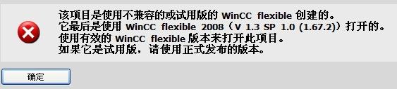

打开一个项目的wincc连接时弹出这个怎么回事

之前打开其它项目可以的,就这个其他同事给我的打开时弹出这个,怎么解决呢,谢谢

是不是你的版本比你同事的低?

是的,我已经下了SP1

呵呵,这些东西做的。有挺多软件都是这样。autocad2004打不开2008的版本,protel99打不开dxp,不能只向下兼容,向上也得兼容啊,否则就是强迫用户升级,和微软有什么区别?
