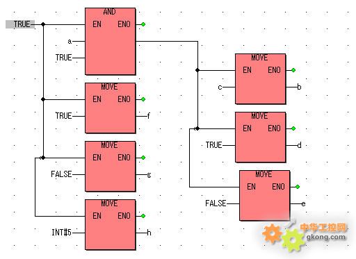

帮人改写程序 由ST语言改为用功能块编程
举个例子 (a,b,c,d,e,f,g,均为变量为bool型,h为int型)
if a=true
then b=c,
        d=1,
        e=0;
else f=1,
        g=0,
        h=5,
类似这样的程序应该如何用功能块实现呀? 总感觉自己编的的有漏洞。还希望大家能指点一下!!!

多谢兄弟的回复,但是有一点我忘了说明了,我用的是博世的plc,用在一种特殊的用途,与门包括move指令是没有enable的,这也是让我最头疼的,还请继续指教!!!

唉,没有En么就代表始终为TRUE啊,就是图中的状态啊。

要灵活领会,而非死用。
