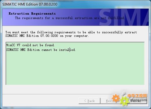

今天好不容易下载了WinCC 7.0 SP2,可是安装的时候出现问题。

请首先安装Wiincc V7后,再执行SP2版本的升级。
