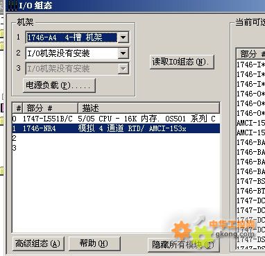

刚学,找了一天没有找到相关资料,现来求问.
AB的模拟量地址是如何规定的,哪位有相关资料请传授一份,谢谢!!
I:1.0这个是第0个通道内的数值吗?
I:1.1这个是第1个通道内的数值吗?

请查阅SLC5编程手册第1,2章节。

I:1.0这个是第0个通道内的数值;
1表示插槽,0表示通道

是可以这样认为!
