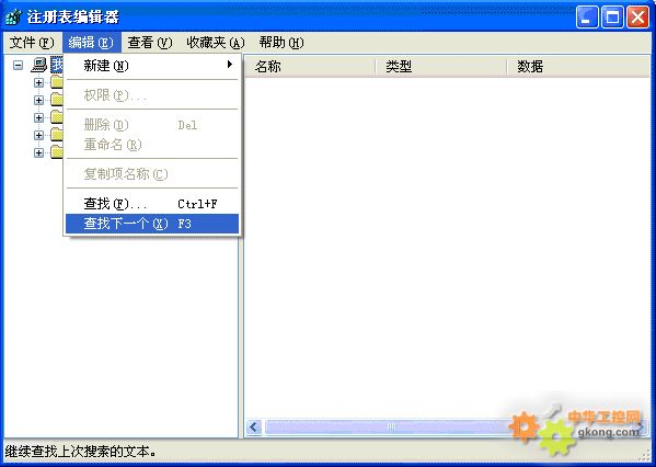

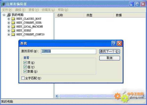

然后进入“注册表编辑器”,通过“编辑”——“查找”,在查找目标中填写“MELSEC”,然后点击“查找下一个”(见图一),把与“MELSEC”相关的主项和子项都删去。
接着再通过“编辑”——“查找下一个”(见图二),通过逐个查找,全部把与“MELSEC”相关的主项和子项都删去,包括:

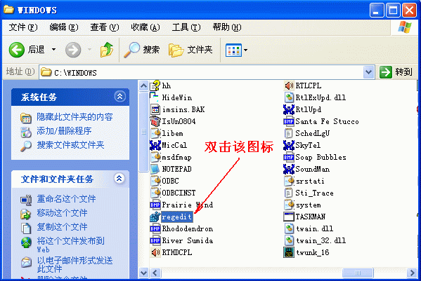

 请问7楼  注册表编辑器 在哪里点击打开啊

打开系统盘(通常为C:盘),进入“Windows文件夹”,找到“resedit图标”,双击该图标就能打开注册表编辑器了(见下图)。
或者从“开始”——“运行”,在“运行”窗口的框中填入“regedit”,然后点击“确定”也可以打开注册表编辑器。
