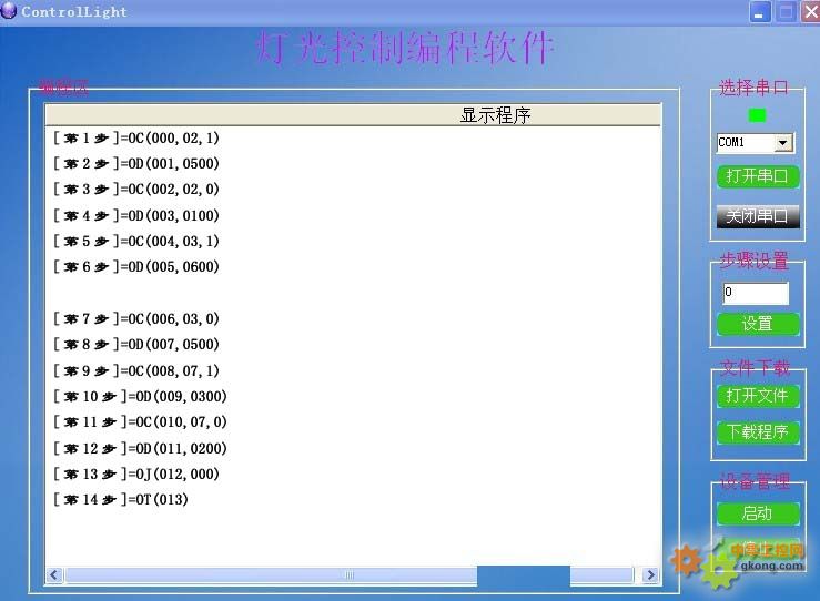

JMDM-TXT01精敏文本编程灯光控制软件使用说明书
一、软件功能简介
本软件是深圳市精敏数字机器有限公司自主研发的一款普及型 LED等各种灯光控制软件,配套 JMDM  系列灯光控制器、串口控制器使用,具有如下显著、鲜明的功能特性:
1、具有丰富的范例.txt文本指令库,供客户参考使用、具有可不断完善丰富的特性;
2、编程简单化:客户无需懂专业编程语言,即可直接调用、修改 TXT文本文件指令库,轻松自由对.txt 文本修改;编程从此不再头疼、不用求人;
3、常用功能:可轻松实现LED等各种灯光的开(点亮) 、关(灭) 、延时、跳转循环控制,呈现灯光闪烁变幻的多样效果;
4、解决了广大客户不懂专业繁杂编程的困扰,轻松便捷实现灯光控制。
5、使用步骤:选择串口、软件步骤数值设置、文本文件修改后下载、读取程序到编程区、控制设备。
二、文本编程指令格式说明
1.   控制输出    OC(000,01,0)
指令说明:000:代表执行序号从  000  开始,01:为输出端口号,即第01 号输出端口,数字 0:为关闭(断开) ,数字 1 为打开;
2.   控制延时    OD(000,0000)
指令说明:000:执行序号从  000 开始,0000:延时时间,单位:
3.   控制跳转 OJ(000,000)
指令说明:前面 000:执行序号从000  开始,后面 000:跳转的序
4.   结束控制    OT(000)
指令说明:000:在这一步停止,必需设一个结束位相当于  plc梯形
三、范例程序及说明
[第 1  步]=OC(000,01,1)   //第1 步,控制  LED灯 1亮
[第 2  步]=OD(001,0100)   //第2 步,LED 灯亮1  秒
[第 3  步]=OC(002,01,0)   //第3 步,控制  LED灯 1灭
[第 4  步]=OD(003,0100)   //第4 步,LED 灯灭1  秒
[第 5  步]=OC(004,03,1)   //第5 步,控制  LED灯 3亮
[第 6  步]=OD(005,0100)   //第6 步,LED 灯亮1  秒
[第 7  步]=OC(006,03,0)   //第7 步,控制  LED灯 3灭
[第 8  步]=OD(007,0100)   //第8 步,LED 灯灭1  秒
[第 9  步]=OC(008,06,1)   //第9 步,控制  LED灯 6亮
[第 10  步]=OD(009,0100) //第10 步,LED 灯亮1  秒
[第 11  步]=OC(010,06,0)    //第 11 步,控制  LED灯 6灭
[第 12  步]=OD(011,0100)    //第 12 步,LED  灯灭1  秒
[第 13  步]=OJ(012,000)      //跳转到第 1步,完成循环
[第 14  步]=OT(013)   //结束
范例说明:
1、本程序作用:1,3,6 路LED  灯依次点亮1  秒灭 1秒,循环
2、编程注意事项:
(1).编程时请严格遵守以下格式:[第 N步]=控制指令
(2).程序中只能有一个控制结束指令 OT(000),放到程序最后。
图
