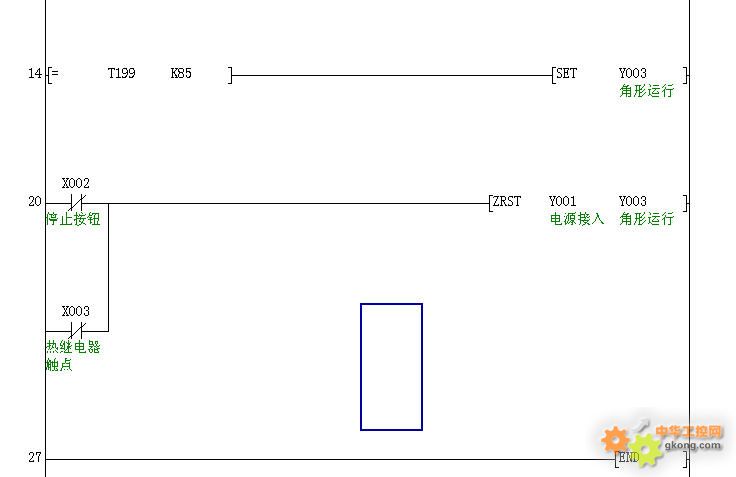

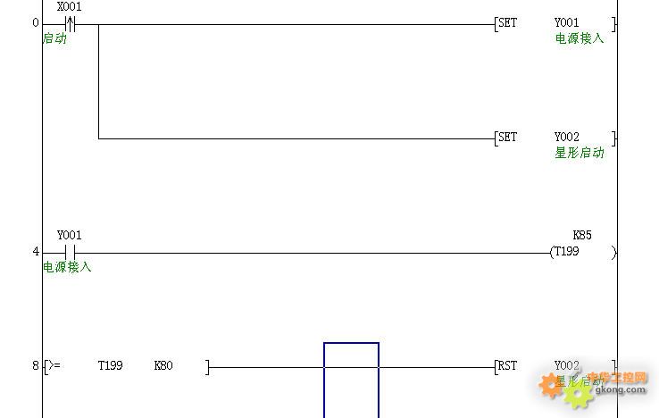

可以不用继电器线路的思维方式继续再另类的编程

发表于:2010/11/9 7:55:21
星形到△转换时有0.5s的间隔,比较安全。

发表于:2010/11/9 9:34:37
呵呵,使用了接点比较指令和ZRST指令。

发表于:2010/11/9 19:22:41
有必要这样麻烦么`?

发表于:2010/11/10 13:10:18
zhongyi888在2010/11/9 19:22:41
有必要这样麻烦么`?
醉翁之意不在酒,在乎山水之间也,在乎能抛砖引玉,请把不麻烦的程序SHOW出来供大家欣赏、学习。谢谢。
