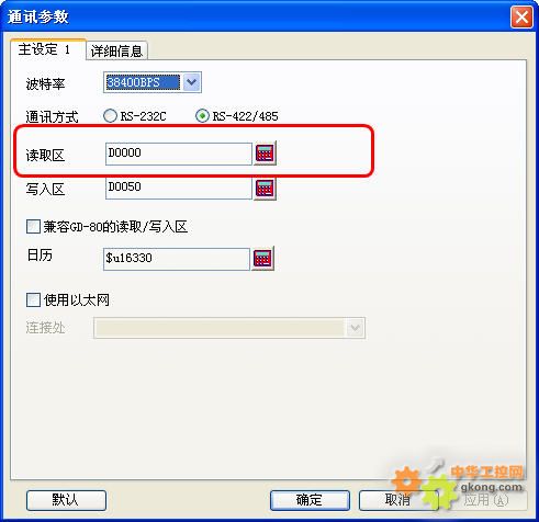

问一下大家,Hakoo触摸屏里面控制PLC弹出画面的寄存器在哪里设置啊,威伦的有一个PLC控制是专门设置的,

无论什么品牌的触摸屏,都会有这个设置,台系称之为命令与状态区,西门子叫做区域指针,日系称作读写区。
以Hakko与三菱PLC为例,在通讯读取区的的第二个字的第0,1,2位进行弹出式(Hakko称作重叠视窗)窗体的PLC控制,这里设定读取区的首地址为D0,那么D1的第0,1,2位即控制重叠视窗0,1,2的显示(一个画面最多同时显示3个重叠视窗)。
如果你将读取区的首地址设定为D100,那么显示即由D101控制。
