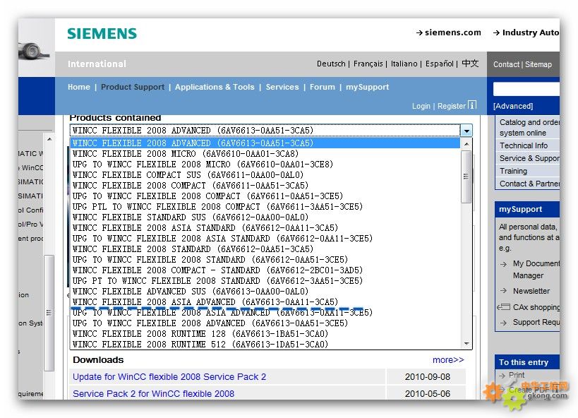

中文Wincc Flexible 2008没有高级版吧?

以下是引用liaosun在2010/11/13 14:54:15的发言:
以下数据来自于西门子官方网站,可以根据产品销售代码向西门子订购WinCCFlexible2008亚洲高级版。
