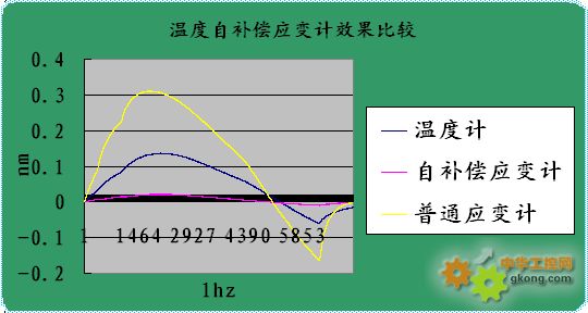

实验说明:将一个温度不敏感(自补偿)应变计与一个普通应变计安装在同一块金属自由块上,用一个温度传感器作为温度参考(约10pm/度),升高、降低温度过程中记录波长变化数据。普通应变计波长变化量约为25pm/度,温度不敏感应变计约为1pm/度,小于1个微应变的变化,在实际使用中可基本不考虑温度的影响,简化了检测方法,提高了测试精度并降低了测试成本及工作量,并且在组网方面,单个通道可以满足更多应变计的安装。
