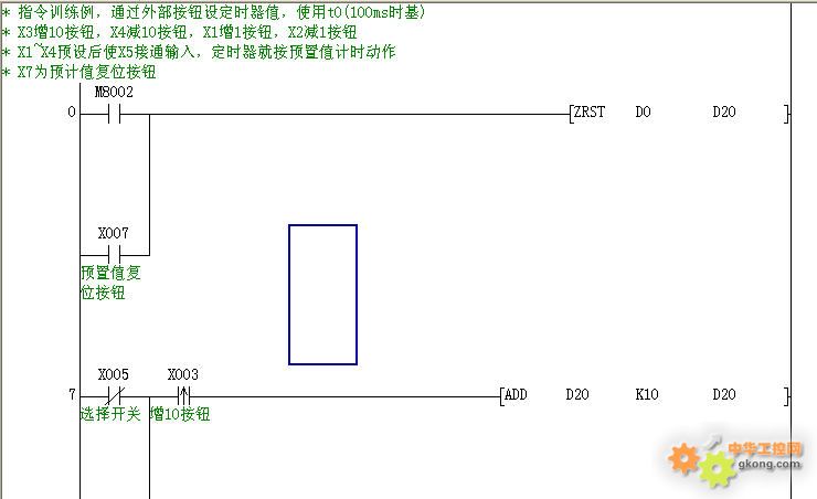

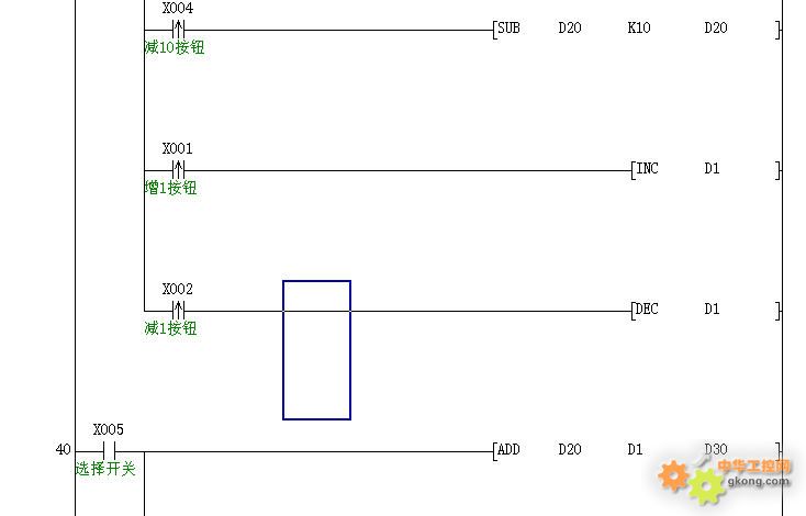

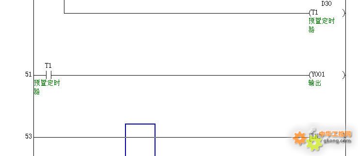

用外部按钮输入定时值

程序的主要目的,是为初学者,提供指令练习样例;
有兴趣者,不妨看一下,或讨论一下。
