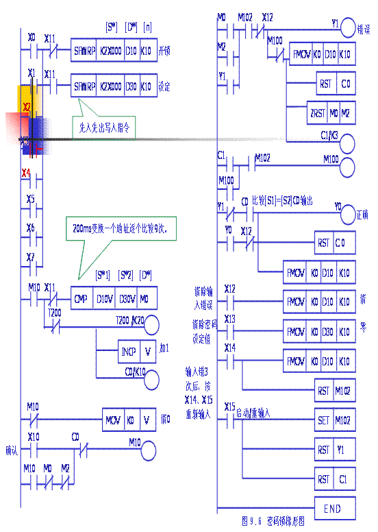

请问下 下面这个程序西门子s7-200 能是实现吗?  如果可以的话还请 指点下~~
谢谢了~~       oyl.ideal@163.com

各个品牌的指令都是大同小异,换品牌没什么问题的

先看懂程序的原理,再试着用“编程软件”编程。
