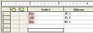

在PLC符号表中编写的符号地址stop为什么会显示的事错误?望哪位大侠能给我指点下

stop是保留的关键字,规定不能用,如改为stp,就OK

谢谢2楼的回答,不知道还有哪些关键字不能用呀?

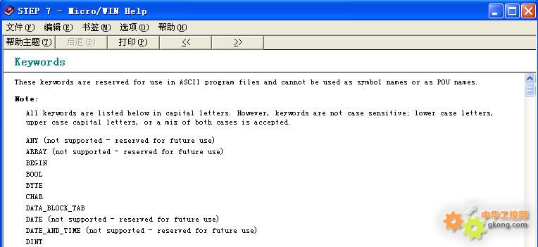

查西门子编程软件STEP 7-Micro/WIN Help 中的Keywords

变红色的不能

变红了就再改一下

就好像A一样,不能用,只能A1代替
