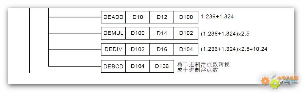

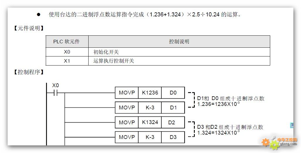

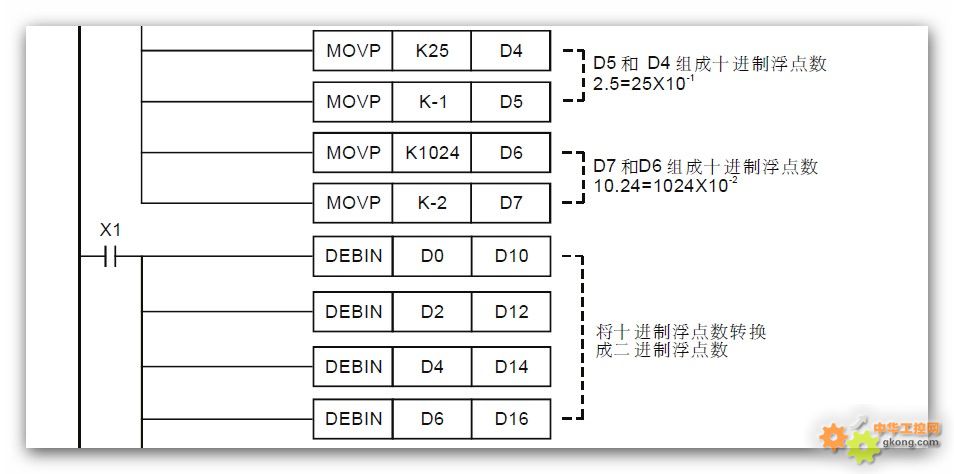

请教一下怎样才能通过屏向台达PLC的寄存器输入浮点数,估计台达的大家用得少,他跟三菱的很像,请教大家三菱的是咋弄的,我从屏里输入0.1,但监视寄存器变成了1,而且我试了一下,MOV  K0.1  D0 好像也不行。

先查你用的对应系列是否支持浮点运算;

我试了,支持浮点数运算,只是不知道到咋直接输入浮点数,比如我 MOV  K0.1  D0  这样就不行,而要用除法先求出0.1才行。 好像三菱的FX也要这样吧,西门子的就可以直接输入的。

不需要浮点运算,在PLC直接用厘米做单位,在屏的按钮数值设定里小数点设两位,这样简单很多

就是小数点的关系,就直接在屏上设置小数点位数就行了;
没有必要用浮点运算;
